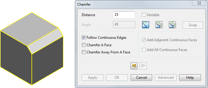

Creazione di uno smusso utilizzando una distanza singola
Per creare uno smusso utilizzando una distanza singola:
  1. Fare clic su nella finestra di dialogo Smusso.
  2. Inserire la distanza da usare per creare lo smusso come mostrato qui di seguito.
    Smusso.
    Distanza.
    Arco con raggio uguale alla distanza.
  3. Selezionare un bordo di un solido.
  4. Fare clic su Applica per creare uno smusso con una distanza singola e un raggio di 45. Lo smusso sul seguente modello è stato creato inserendo una distanza di 15.
