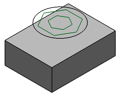

  1. Creare un blocco e accertarsi che sia attivo
  2. Creare un arco completo e due poligoni nello stesso piano del blocco (occorre selezionare l'opzione Crea curva composta nella finestra di dialogo Poligono). Il modello deve essere simile a quello qui di seguito:
  3. Selezionare il blocco, l'arco e i poligoni

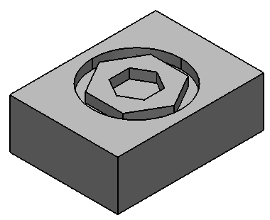

  4. Fare clic sulla scheda Solido > pannello Feature > Taglia per visualizzare la finestra di dialogo Taglio solido.
  5. Fare clic su per raggruppare gli schizzi in regioni.
  6. Fare clic su OK.
