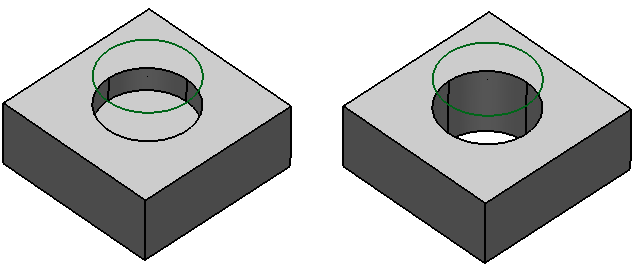

È possibile tagliare parzialmente il solido o tagliare attraverso:

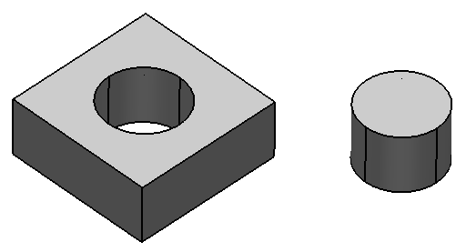

È possibile tenere il materiale esterno o interno del taglio:

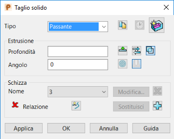

  2. Fare clic sulla scheda Solido > pannello Feature > Taglia per visualizzare la finestra di dialogo Taglio solido:

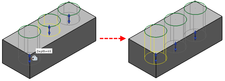

    Ogni oggetto wireframe è estruso lungo l'asse normale al piano in cui giace per creare il solido estruso.

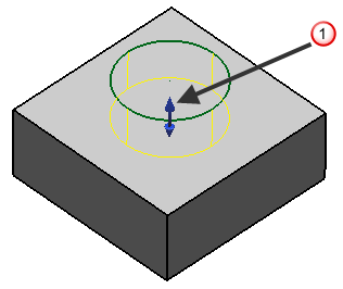

    Il solido estruso ha una maniglia , che può essere usata per modificare la lunghezza.
  3. Selezionare il tipo di taglio nell'elenco a discesa:

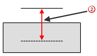

    • Selezionare Cieco per impostare la profondità di taglio nel solido.
    • Selezionare Passante per tagliare completamente attraverso il solido.
  4. Fare clic su per creare una copia del wireframe originale usato nella costruzione del taglio.
  5. Inserire la profondità. Questa è la lunghezza del solido estruso, misurata dal piano del wireframe .
    È anche possibile regolare la profondità utilizzando la maniglia. Se si sta creando un taglio solido utilizzando più di un wireframe, il trascinamento della maniglia di un solido estruso modifica le lunghezze di tutti i solidi estrusi. Il valore di Profondità nella finestra di dialogo è aggiornato per riflettere la modifica.
    Per tagliare completamente attraverso il solido, selezionare l'opzione Passante nell'elenco Tipo.
  6. Inserire l'angolo per definire un angolo di sformo del solido estruso:
  7. Fare clic su per estendere l'estrusione in entrambe le direzioni dallo schizzo. Il pulsante passa a per mostrare che l'estrusione è estesa in entrambe le direzioni.
  8. Fare clic su per invertire la direzione del taglio.
  9. Fare clic su per visualizzare la finestra di dialogo Relazione feature solido. Ciò consente di specificare la posizione della feature relativa al solido. Lo stato della relazione è indicato da uno dei seguenti:
    nessuna relazione è al momento definita.
    è definita una relazione valida.
    è definita una relazione, ma c'è un problema con la definizione.
  10. Fare clic su per aggiungere lo schizzo selezionato (arco, curva o curva composta) alla feature.

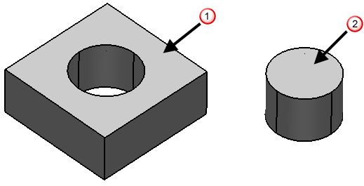

  13. Usare e per rimuovere il materiale come necessario. L'impostazione di default rimuove il materiale all'esterno degli schizzi.
    • Fare clic su per rimuovere gli schizzi interni del materiale.
    • Fare clic su per rimuovere gli schizzi esterni del materiale.

Rimuovi materiale interno - Selezionare questa opzione per sottrarre i solidi estrusi dal solido . Deselezionare questa opzione per intersecare i solidi estrusi con il solido .
