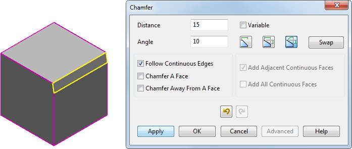

Creazione di uno smusso utilizzando una distanza e un angolo
Per creare uno smusso usando una distanza e un angolo:
  1. Fare clic su nella finestra di dialogo Smusso.
  2. Inserire un valore per la distanza.
  3. Inserire un angolo
  4. Selezionare un bordo di un solido.
  5. Fare clic su Applica per creare uno smusso con una distanza e un angolo. Lo smusso sul seguente modello è stato creato inserendo una distanza di 15 e un angolo di 10.
