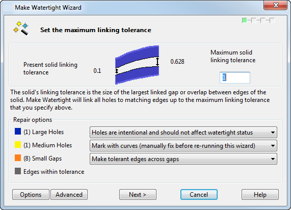

Questa pagina consente di impostare la tolleranza massima della procedura di chiusura.
Tolleranza di collegamento del solido presente - L'ultima tolleranza a cui il solido è stato collegato.
Tolleranza di collegamento del solido massima - La tolleranza massima di default indica le dimensioni massima del gap piccolo più grande.
Questa sezione indica il numero di fori di grandi, medie e piccole dimensioni presenti nel modello. È possibile accettare le operazioni di default o selezionare un'opzione nell'elenco a discesa pertinente:
Le opzioni disponibili nell'elenco a discesa Fori grandi sono:
Le opzioni disponibili nell'elenco a discesa Fori medi sono:
Le opzioni disponibili nell'elenco a discesa Gap piccoli sono:
Opzioni - Fare clic su questo pulsante per aprire la finestra di dialogo Imposta limiti classificazione fori.
Avanzate - Fare clic su questo pulsante per andare alla pagina Ripara fori nel solido, in cui è possibile impostare valori specifici nelle opzioni di riempimento dei fori.
Avanti - Se si seleziona questa opzione e il solido è a tenuta stagna, è visualizza la pagina Correggi i collegamenti di superficie esistenti nel solido. In tutti gli altri casi, è visualizzato un riepilogo del solido nella pagina Rivedi stato del solido.
