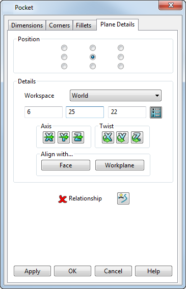

Finestra di dialogo Tasca - Pagina Dettagli piano
La scheda Dettagli piano consente di specificare il piano di lavoro per la feature.

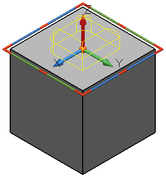

Posizione - La posizione del piano di lavoro sulla feature è definita utilizzando questo riquadro.
La posizione del piano di lavoro di default è il centro della feature.

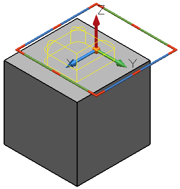

La selezione di un'impostazione alternativa specifica il piano di lavoro come pertinente. L'esempio seguente specifica il piano di lavoro al centro del bordo sinistro della tasca/sporgenza.
Dettagli - Il piano di lavoro per la feature è definito utilizzando queste opzioni. La normale strumentazione del piano di lavoro è visualizzata mentre questa pagina del modulo è selezionata.
Relazione - Specificare la posizione relativa della tasca o della sporgenza rispetto al solido selezionando il pulsante Relazione feature solido .
