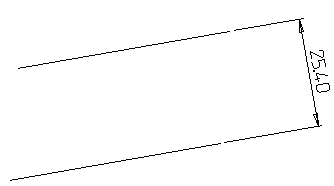

Per creare una quota parallela tra due linee parallele:
- Fare clic sulla scheda Annotazione > riquadro Quota > Parallelo.
È visualizzata la barra degli strumenti Quota. Essa può essere usata per modificare attributi delle nuove quote, come il testo di annotazione.
- Selezionare una linea.
Nota: Accertarsi di non fare clic su punti chiave. Se si fa clic su un punto chiave per errore, iniziare nuovamente dal punto 1.
- Selezionare un'altra linea o fare clic su un punto.
Nota: Se si fa clic su un punto, la quota è misurata perpendicolare dalla linea al punto.
- Spostare il cursore e fare clic per specificare la posizione dell'annotazione e aggiungere la quota:
