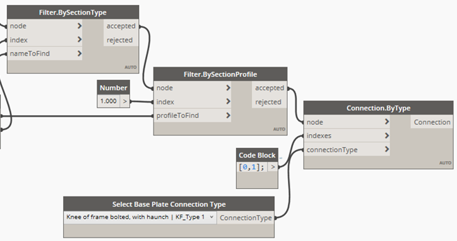

Il nodo di Dynamo che è necessario aggiungere allo script è Connection.ByType. Il nodo viene utilizzato per il posizionamento di connessioni.
Il nodo di Dynamo utilizza come input un nodo di connessione o un elenco di nodi di connessione, l'indice o gli indici degli elementi strutturali che verranno connessi e il tipo di connessione, per il quale deve essere utilizzato un nodo di Dynamo aggiuntivo denominato Input. Input.ConnectionTypes.

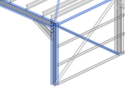

In questo esempio, viene creata la connessione Giunto a flangia, bullonato, con rinforzo, con il pilastro come elemento principale identificato da index 0 e la trave identificata da index 1.
Quando si esegue lo script in Dynamo o nel Lettore Dynamo, la connessione viene posizionata. Poiché gli indici sono stati specificati per il nodo di Dynamo di creazione della connessione in base alla descrizione comandi della connessione in Proprietà del tipo, non è necessario invertire l'ordine degli elementi principali e secondari della connessione.
