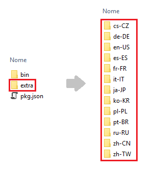

Manage Packages...
, accanto al nome del pacchetto.
cartella Connections

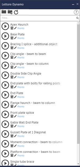

<lingua - CARTELLA>:
gruppo Programmazione visiva
Lettore
Dynamo.
(Sfoglia per cartelle).
