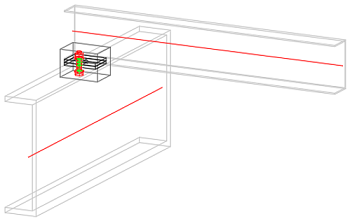

È possibile creare automaticamente connessioni in acciaio strutturale in Revit mediante Dynamo.
Prima di iniziare a lavorare con Connessioni in acciaio per Dynamo in Revit, verificare quanto segue:
- Installare il pacchetto Autodesk Steel Connections.
- Solo le connessioni disponibili in Revit sono supportate.
- Le forme in acciaio non standard (generalmente le famiglie create dall'utente) non sono attualmente supportate.
- Le connessioni in calcestruzzo e in acciaio incorporate non sono attualmente supportate.
- Le connessioni nidificate, due connessioni diverse nello stesso nodo, negli stessi elementi non sono attualmente supportate.
- Le connessioni che richiedono un input diverso da elementi del telaio non sono attualmente supportate.
- Le connessioni che richiedono gli assi del sistema dell'elemento del telaio più distanti rispetto alla tolleranza hardcoded non possono essere posizionate.
- Attualmente non è possibile sostituire i parametri di connessione delle proprietà del tipo di connessione.
- Non è possibile selezionare più valori per il filtraggio in base alla forma o alla sezione degli elementi del telaio.
- Non è possibile interrompere uno script dopo che è stata avviata l'esecuzione.
- Quando si filtra per forze interne, viene considerato solo il valore della forza/del momento in corrispondenza dell'estremità dell'elemento del telaio.
