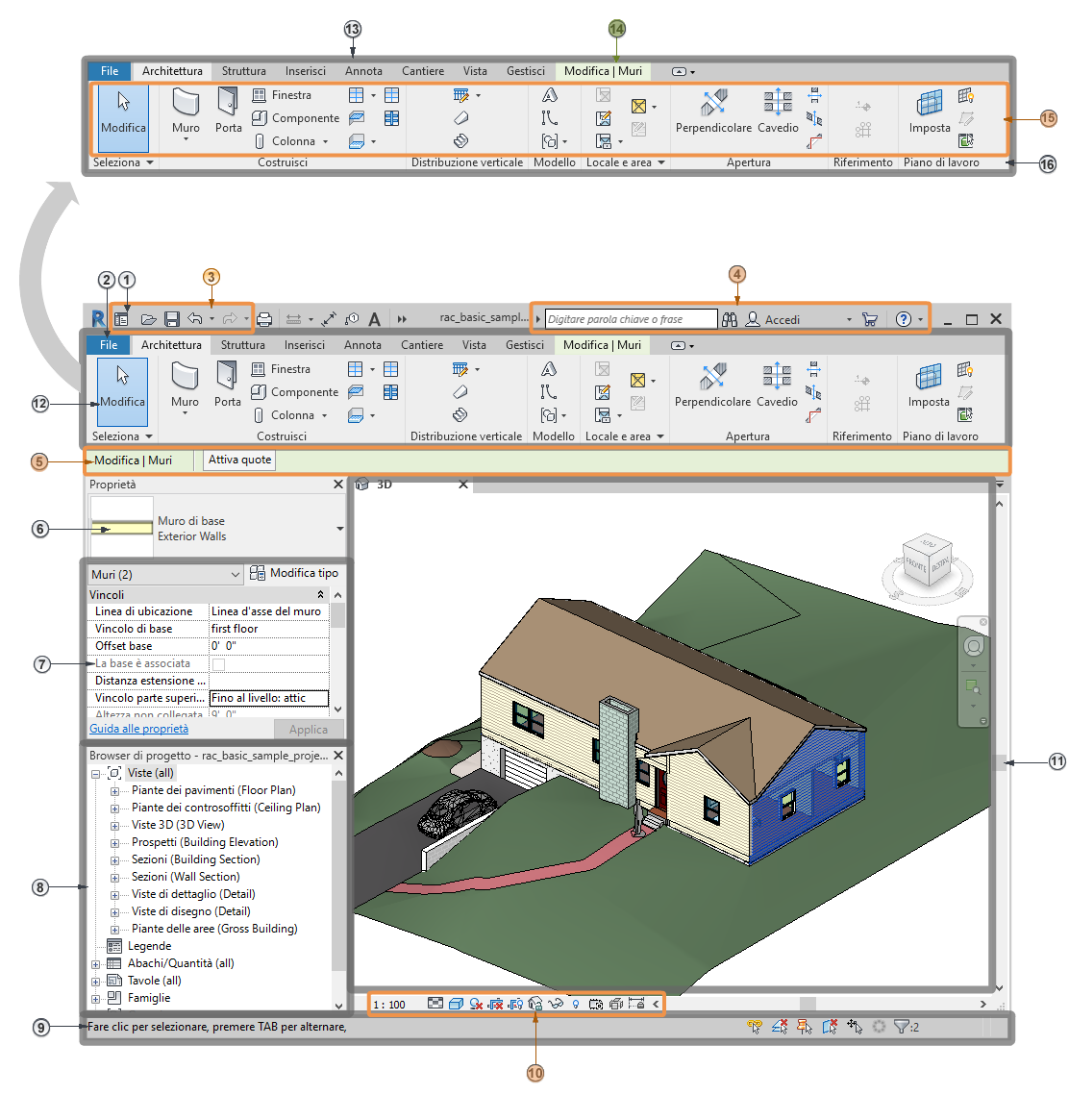

Con qualche clic è possibile modificare l'interfaccia per adattarla meglio al metodo di lavoro personale. Ad esempio, è possibile definire la modalità di visualizzazione della barra multifunzione in base ad una delle quattro impostazioni disponibili. È inoltre possibile visualizzare contemporaneamente diverse viste di modello oppure sovrapporle per visualizzare solo quella in primo piano.
Interfaccia utente di Revit LT
1 Inizio di Revit
2 Scheda File
3 Barra degli strumenti Accesso rapido
4 InfoCenter
5 Barra delle opzioni
6 Selettore di tipo
7 Tavolozza Proprietà
8 Browser di progetto
9 Barra di stato
10 Barra di controllo della vista
11 Area di disegno
12 Barra multifunzione
13 Schede della barra multifunzione
14 Scheda contestuale della barra multifunzione, che fornisce strumenti associati all'oggetto selezionato o all'azione corrente
15 Strumenti nella scheda corrente della barra multifunzione
16 Gruppi della barra multifunzione
