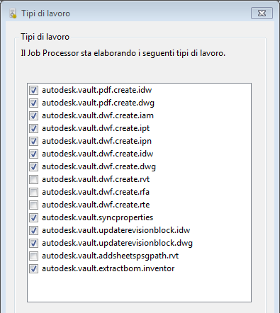

È possibile visualizzare i tipi di lavori gestiti dal Job Processor nella finestra di dialogo Tipi di lavori.
Accesso alla finestra di dialogo Tipi di lavoro
  1. Nella stazione di lavoro in cui si desidera elaborare i lavori, avviare l'applicazione Job Processor selezionando Start > Tutti i programmi > Autodesk > Autodesk Data Management > Strumenti > Job Processor di Autodesk per il Vault[versione].
  2. Selezionare Amministrazione > Tipi di lavoro per visualizzare la finestra di dialogo Tipi di lavoro. Se la stazione di lavoro non dispone delle informazioni necessarie per elaborare un particolare tipo di lavoro, quel tipo di file viene deselezionato.
I tipi di lavoro che una stazione di lavoro è in grado di elaborare sono indicati da un segno di spunta accanto al tipo nella finestra di dialogo Tipi di lavoro.
