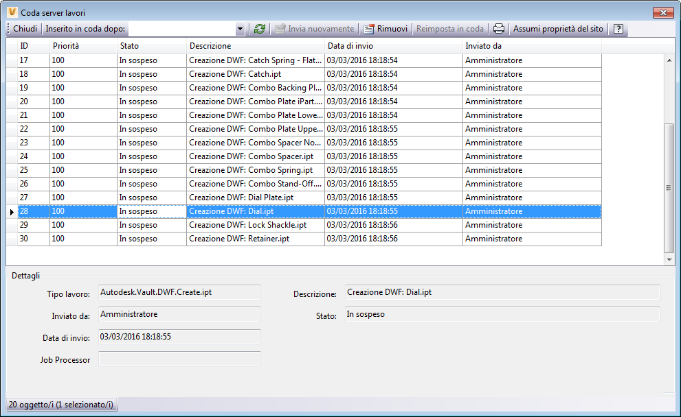

Nozioni sulla finestra di dialogo Coda server lavori
La finestra di dialogo Coda server lavori consente di gestire i lavori messi in coda per la pubblicazione. Con questa finestra di dialogo è possibile stampare manualmente i lavori, reinviare un lavoro sospeso, esaminare i singoli dettagli del lavoro e personalizzare la modalità di visualizzazione delle informazioni sulla coda dei lavori.
Nota: La finestra di dialogo Coda server lavori è non modale. Ciò significa che è possibile eseguire altri comandi e azioni mentre è aperta. Può essere ridotta a icona o allontanata se richiesto.
Opzioni della finestra di dialogo Coda server lavori
Nella tabella seguente sono descritte le opzioni della finestra di dialogo Coda server lavori.

Comandi della finestra di dialogo Coda server lavori
Nella tabella seguente sono descritti i comandi della finestra di dialogo Coda server lavori.
Comando
Descrizione
Chiudi
Chiude la finestra di dialogo Coda server lavori.
Inserito in coda dopo
Consente di filtrare l'elenco per visualizzare i primi 1000 lavori inseriti nella coda dopo la data e l'ora specificate.
Aggiorna
Aggiorna la coda.
Invia nuovamente
Rielabora un lavoro per il quale in precedenza si è verificato un errore. Questo pulsante è attivato solo quando lo stato di un lavoro è Errore.
Rimuovi.
Elimina un lavoro inviato dalla coda.
Reimposta in coda
Rimuove la prenotazione di un lavoro effettuata dal Job Processor.
Stampa
Stampa la griglia della coda corrente sulla stampante di default.
Assumi proprietà del sito
Trasferisce la proprietà della prenotazione del lavoro al Job Processor dell'utente corrente.
Se un sito con lavori prenotati viene eliminato o se si esegue un backup, ma le informazioni vengono ripristinate in un altro sito, i lavori in sospeso vengono eliminati dalla coda. Questa funzionalità consente agli amministratori di assumere la proprietà del lavoro prima che questo venga eliminato.
Vai alla cartella
Nota: Fare clic con il pulsante destro del mouse su un processo specifico per vedere questa opzione.
Individua ed evidenzia il file nel Vault.
