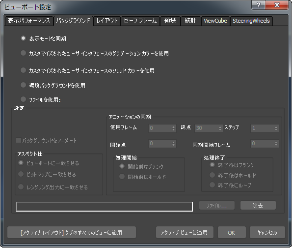

ビューポート バックグラウンドの表示オプションが表示されます。
インタフェース
[表示モードと同期](Synchronize with Display Mode) 環境が黒の場合はバックグラウンドをグラデーションとして表示し、それ以外の場合は環境のバックグラウンドを使用します。例外は、ソリッドのグレーの背景を持つ一定カラー、隠線、ワイヤフレーム、バウンディング ボックス、および ModelAssist 表示モードです。既定値はオンです。
- [カスタマイズされたユーザ インタフェースのグラデーション カラーを使用](Use Customize User Interface Gradient Colors) (パース ビューポートの既定。) バックグラウンドをグラデーションで表示します。
グラデーションのカラーをカスタマイズするには、[ユーザ インタフェースをカスタマイズ](Customize User Interface)ダイアログ ボックス
[カラー](Colors)パネル
[ビューポート バックグラウンド グラデーション ボトム](Viewport Background Gradient Bottom)および[ビューポート バックグラウンド グラデーション トップ](Viewport Background Gradient Top)オプションを使用します。
- [カスタマイズされたユーザ インタフェースのソリッド カラーを使用](Use Customize User Interface Solid Color) (アクソノメトリック ビューポートの既定。) バックグラウンドをソリッド カラーで表示します。
ソリッド バックグラウンド カラーをカスタマイズするには、[ユーザ インタフェースをカスタマイズ](Customize User Interface)ダイアログ ボックス
[カラー](Colors)パネル
[ビューポート バックグラウンド](Viewport Background)オプションを使用します。
- [環境バックグラウンドを使用](Use Environment Background) [環境](Environment)パネルで指定したバックグラウンドを表示します。
- [ファイルを使用](Use Files) ビューポートにのみ使用されるイメージを表示します。
1 つのビューポートまたはすべてのビューポートにイメージを表示できます。 イメージは、たとえばモデリングの際に、それぞれのビューポートに前面、上面、側面のビュー スケッチを表示するといった用途に使用できます。 あるいは、ビューポート バックグラウンド イメージを使用して、デジタル化した映像と 3D 要素をマッチングしたり、ロトスコーピングするといった用途も考えられます。
アクティブなビューポートに表示するイメージまたはアニメーションの選択、アニメートされたイメージ ファイルと現在のシーン間のフレーム同期の設定、割り当てたイメージのオン/オフ切り替えなどが可能です。これらの変更は、レンダリングされたシーンには適用されません。
レンダリングしたシーンのバックグラウンドにイメージを配置するには、[レンダリング](Rendering)メニューから表示する、[環境と効果](Environment And Effects)ダイアログ ボックス/
[環境](Environment)パネルを使用します。
注: ビューポートに
[セーフ フレーム](safe frames)が表示され、[アスペクト比](Aspect Ratio)オプションが[ビューポートに一致させる](Match Viewport)または[レンダリング出力に一致させる](Match Rendering Output)に設定されている場合、割り当てられたビューポートのバックグラウンド イメージはセーフ フレームの[ライブ](Live)領域に限定され、レンダリングされたバックグラウンド ビットマップと正確に位置合わせされます。
[設定](Setup)領域
- バックグラウンドをアニメート(Animate Background)
- アニメーション バックグラウンドを使用するには、オンにします。「アニメーション バックグラウンドを表示するには」を参照してください。既定値はオフです。
[アスペクト比](Aspect Ratio)領域
ビューポートのバックグラウンドの比率をビットマップ、レンダリング出力、またはビューポート自体に一致させて制御します。
イメージのアスペクト比を変更して、ビューポートのアスペクト比に一致させます。
[ビットマップに一致させる](Match Bitmap)
イメージのアスペクト比をビットマップ本来のアスペクト比に固定します。
(既定値)イメージのアスペクト比を変更して、現在選択されているレンダリング出力デバイスのアスペクト比に一致させます。
注: [ビットマップに一致させる](Match Bitmap)オプションまたは[レンダリング出力に一致させる](Match Rendering Output)オプションを選択した場合は、3ds Max によってイメージが中央に揃えられて、必要に応じてビューポートの端のカラーが既定のバックグラウンド カラーに変更されますます。
[アニメーションの同期](Animation Synchronization)領域
ロトスコーピング(連続的に繰り返されるアニメーション)を作成するために、一連のイメージ(IFL、AVI、MOV ファイルなどから取得)とビューポートの同期方法を制御します。
- 使用フレーム(Use Frame)
最初の編集ボックスでは、取り込む最初のフレームを設定し、2 番目の編集ボックスでは、最後のフレームを設定します。
- ステップ(Step)
使用するフレーム間の間隔を設定します。たとえば、この編集ボックスの値を 7 に設定した場合、3ds Max によって 7 番目ごとのフレームが使用されます。
- 開始点(Start At)
取り込んだ第 1 フレームに表示したいフレーム番号を指定します。この開始フレームを表示する前のビューポートでの処理は、下記の[処理開始](Start Processing)領域の選択内容により異なります。
- 同期開始フレーム(Sync Start To Frame)
取り込む一連のフレームの中から、どのフレームが「開始点」フレームで表示されるかを決定します。たとえば、シーンのフレーム 10 から開始する、30 フレームの IFL シーケンスがある場合、[同期開始フレーム](Sync Start)を 5 に設定すると、シーンのフレーム 10 では IFL シーケンスの 5 番目のフレームが使用されます。
- 処理開始(Start Processing)
- 開始フレームの前にビューポートのバックグラウンドで何を実行するかを指定します。
- 開始前はブランク開始フレームの前は、ビューポートのバックグラウンドをブランクにします。
- 開始前はホールドビューポートのバックグラウンドには開始フレームが表示されます。
- 処理終了(End Processing)
- 取り込んだ最後のフレームの後、ビューポートのバックグラウンドに何を表示するかを指定します。
- 終了後はブランク取り込んだ最後のフレームの後は、ビューポートのバックグラウンドをブランクにします。
- 終了後はホールドアニメーションの最終フレームになるまで、取り込んだ最後のフレームをビューポートのバックグラウンドに表示し続けます。
- 終了後にループビューポートのバックグラウンドは、最終フレームになると、最初のフレームに戻って無限に繰り返します。
- [ファイル名フィールド]
- 選択したビットマップのパスとファイル名が表示されます。
- ファイル(Files)
これをクリックすると、[バックグラウンド イメージを選択](Select Background Image)ダイアログ ボックスが開きます。このダイアログ ボックスでは、バックグラウンド用のファイルを 1 つ以上選択できます。
- 削除(Remove)
- これをクリックすると、現在選択されているバックグラウンド イメージが除去されます。
