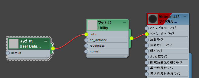

ポイント クラウド オブジェクトは、既定ではシーン ライトに応答せず、最初にキャプチャされたライトとともに表示されます。オブジェクトがシーン ライトに応答するようにするには、次の手順を実行します。
重要: シーン ライトに応答するポイント クラウド オブジェクトをレンダリングするには、Arnold レンダラがアクティブであることを確認します。
  1. マテリアル エディタで、アクティブ ビューにフィジカル マテリアルを追加し、ポイント クラウド オブジェクトに適用します。
  2. アクティブ ビューに Arnold ユーザ データ ノードと Arnold ユーティリティ ノードを追加します。
  3. ユーザ データ ノードの出力を ユーティリティのカラー入力に接続します。
  4. ユーザ データ ノードの[アトリビュート](Attribute)フィールドに、colors と入力します。
  5. ユーティリティ ノードをフィジカル マテリアルのベース カラー マップ入力に接続します。
この結果、ポイント クラウド オブジェクトの外観は既定のマテリアルによって取得されるものと似たものになり、さらに、オブジェクトがシーン ライトに応答するようになります。ただし、元のキャプチャに組み込まれていたシャドウはそのまま残ることに注意してください。

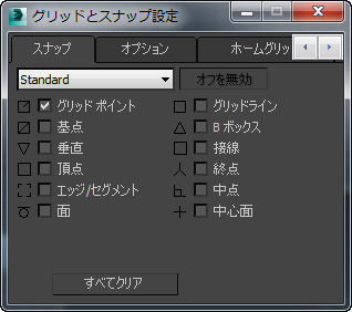

  4. メイン ツールバーで、[3D スナップ](3D Snap)をクリックしてスナップをオンにして、同じボタンを右クリックして、[グリッドとスナップ設定](Grid And Snap Settings)ダイアログ ボックスを開きます。
    既定では、ダイアログ ボックスが開くと、[標準](Standard)カテゴリがアクティブで、[グリッド ポイント](Grid Points)オプションが有効になった[スナップ](Snaps)パネルが表示されます。
  5. [グリッド ポイント](Grid Points)をオフにし、[標準](Standard)をクリックして、ドロップダウン リストから[Point Cloud Objects]を選択します。
  6. [Point Cloud Objects]カテゴリで、1 つのオプション、[ポイント クラウド頂点](Point Cloud Vertex)をオンにします。ダイアログ ボックスを閉じます。

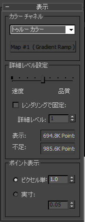

[表示](Display)ロールアウト
カラー チャネル
ビューポート内およびレンダリングされた出力内でポイント クラウド データにカラーを設定する方法。ドロップダウン リストから次のいずれかを選択します。
  • [トゥルー カラー](True Color)を選択すると、ポイント クラウド ファイルの元のカラーが表示されます。通常、これらのカラーはデジタル化されたシーンのカラーを忠実に再現します。これが既定のカラー チャネル モード設定です。
  • [高度ランプ](Elevation Ramp)を選択すると、[グラデーション ランプ](Gradient Ramp)マップから取得された垂直カラー グラデーションがポイント クラウド オブジェクトに適用されます。グラデーションの左端のポイントはポイント クラウド オブジェクトの最下部に相当し、右端のグラデーション ポイントはポイント クラウド オブジェクトの最上部に相当します。
    既定のグレースケール グラデーション マップを変更するには、ドロップダウン リストの下の([グラデーション ランプ](Gradient Ramp))ボタンをクリックします。[マテリアル/マップ ブラウザ](Material/Map Browser)が開き、異なるマップを適用したり、現在のマップ([シーン マテリアル](Scene Materials)の下)を選択して編集することができます。任意のマップを適用できますが、このコンテキストで有効なのは[グラデーション ランプ](Gradient Ramp)マップのみです。
    ヒント: [高度ランプ](Elevation Ramp)オプションは、スキャンされた領域の相対的な高さを分析の目的で視覚化するのに役立ちます。たとえば、地表にグラデーションを適用して、水が流出する場所(最も高い領域)と水が堆積する場所(最も低い領域)を特定することができます。高精度のグラデーションを使用して、地表の最上部からこれらの領域を簡単に確認できます。
    異なる領域の相対的な高さを示す高度ランプを持つ地表のポイント クラウドのトップ ビュー
    赤は最も低い高度、青は最も高い高度を表します。
  • [明暗度ランプ](Intensity Ramp)を選択すると、[グラデーション ランプ](Gradient Ramp)マップから取得されたテクスチャが、ポイント クラウドのオリジナルの色の輝度の値に基づいてポイント クラウド オブジェクトに適用されます。グラデーションの左端のポイントはポイント クラウド オブジェクトのオリジナルのカラーの最も暗い領域に相当し、右端のグラデーション ポイントはポイント クラウド オブジェクトの最も明るい領域に相当します。
  • [法線ランプ](Normal Ramp)を選択すると、[法線バンプ](Normal Bump)マップの色に類似した色がポイント クラウド オブジェクトに適用されます。各ポイントの色はその法線方向に依存します。
  • [単一カラー](Single Color)を選択すると、ソリッド カラーがポイント クラウド オブジェクトに適用されます。カラーを変更するには、ドロップダウン リストの下のカラー見本をクリックします。
[詳細レベル設定](Level Of Detail Setting)領域
パフォーマンス/品質スライダ
ビューポートのクラウド内に表示されるポイントの数を制御します。[レンダリングで固定](Fixed In Rendering) (以下を参照)がオフの場合、この設定はレンダリングされた出力にも影響します。表示されるポイントの数を減らしてパフォーマンスを向上させるには、スライダを目盛りの左側(パフォーマンス)の端まで移動します。表示される点の数を増やすには、スライダを目盛りの右側(品質)の端まで移動します。パフォーマンスが低下しても見た目を優先したい場合は、右側の目盛りを使用します。
現在表示されているポイントの数、およびオブジェクトに含まれるポイントの合計は、それぞれ、[詳細レベル設定](Level Of Detail Setting)グループの下にある読み取り専用フィールド、[表示](Displaying)と[合計](Out Of)に表示されます。
注: ポイントの利用可能な範囲は、ポイント クラウド オブジェクトからのビューポイントの距離によって異なります。通常、距離を長くすると範囲を広げることができ、ビューポイントを近づけると両端の範囲が小さくなります。したがって、[パフォーマンス](Performance)設定で表示されるポイントの数は、ビューポイントがオブジェクトから相対的に離れていると少なくなり、オブジェクトに近いと多くなります。
次の図は、約 444,000 個のポイントを含むポイント クラウド オブジェクトに対して、異なる距離でメモリのスライダを一番端に移動した場合の結果を示したものです。
最も遠い位置(上)と最も近い位置(下)から表示したポイント クラウド オブジェクト:
1: パフォーマンス(13,600 個のポイントを表示)
2: 品質(444,000 個のポイントを表示)
3: パフォーマンス(161,000 個のポイントを表示)
4: 品質(384,800 個のポイントを表示)
レンダリングで固定(Fixed In Rendering)
オンにすると、[詳細レベル](Level Of Detail)設定(以下を参照)は、レンダリング時に表示されるポイントの数を決定します。この場合、[パフォーマンス/品質](Performance/Quality)スライダ(上の説明を参照)はレンダリングされた出力には影響しません。
詳細レベル
[レンダリングで固定](Fixed In Rendering)(上記を参照)がオンの場合、レンダリングされた出力に表示されるオブジェクトのポイントの数を決定します。この値が高いほど、オブジェクト内でより多くのポイントがレンダリングされます。指定できる範囲は 1 ~ 100 です。既定値は 1 です。
ポイント表示
クラウド内のポイントの表示方法を選択します。
  • [ピクセル単位](As Pixel) クラウド内の可視状態のポイントはピクセルと呼ばれるカラーの点として表示されます。 数値設定は、ピクセル サイズの強度を表します。強度の値が大きいほど、ポイントは大きくなります。
  • [実寸](Real-World Scale) ポイント サイズを表示し、現在の[ディスプレイ単位スケール](Display Unit Scale setting)に従って設定することができます。
次の図は、3 つの異なる[ピクセル単位](As Pixel)値を使用し、[詳細レベル](Level Of Detail)を最も低い値(パフォーマンス)に設定した場合のポイント クラウド モデルを示したものです。[ピクセル単位](As Pixel)の値を小さくすると、最も近いサーフェスを通してその下にあるサーフェスが透けて見えるようになるので注意してください。
1: [ピクセル単位](As Pixel)= 0.5
2: [ピクセル単位](As Pixel)= 1.0
3: [ピクセル単位](As Pixel)= 4.0
ヒント: オブジェクトをソリッド状態のままにしてパフォーマンスを向上させるには、[ポイント表示](Point Display)の設定を相対的に大きくして、[詳細レベル](Level Of Detail)の設定を小さくする方法があります。
