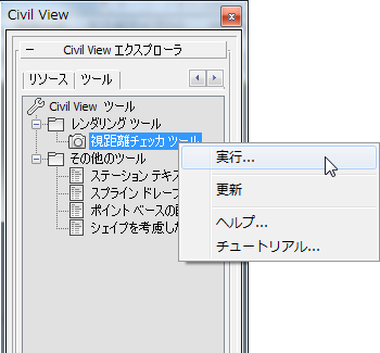

[Civil View エクスプローラ](Civil View Explorer)の[ツール](Tools)タブ
いくつかの生産性向上ツールやレンダリング ツールにアクセスできます。
リスト内でツールを右クリックし、[実行](Execute)を選択してそのツールを実行します。
