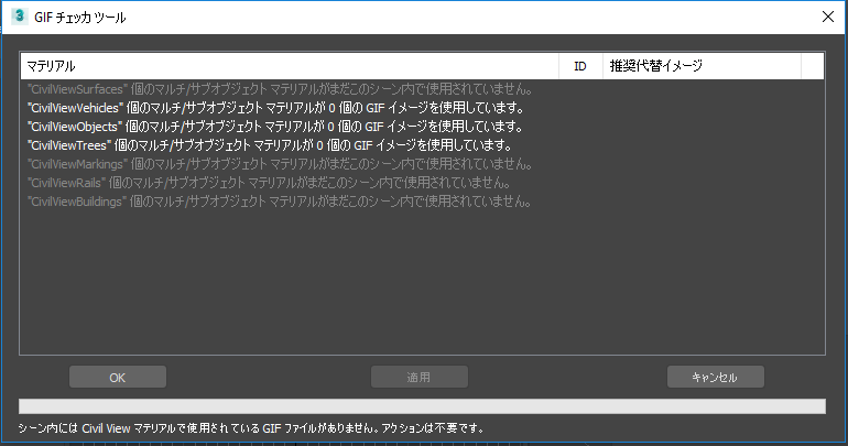

Civil View を使用するとき、GIF チェッカ ツールで GIF ファイルを検出して PNG ファイルに置き換えることができます。
多くの場合 GIF ファイルは国別リソース キットに含まれています。残念ながら、GIF ファイルは Arnold レンダラと互換性がありません。GIF チェッカ ツールを使用すると、簡単な方法で GIF ファイルを自動的に PNG ファイルに置き換えることができ、レンダラの互換性を確保することができます。

手順
GIF チェッカ ツールが開くと、[マテリアル](Material)、[ID]、および[推奨代替イメージ](Suggested Replacement Image)に検索された GIF が自動的に入力されます。リストから 1 つ以上の GIF ファイルを選択し、[適用](Apply)をクリックして置換する PNG ファイルに変換します。すべての変更を保存する準備ができたら、[OK]をクリックします。保存せずに閉じるには、[キャンセル](Cancel)をクリックします。
