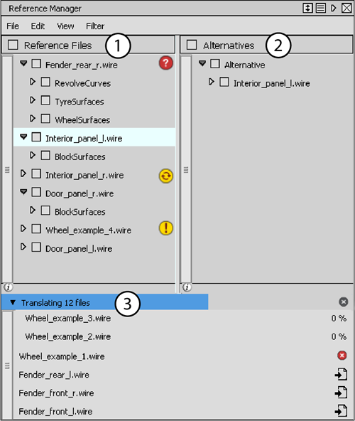

File > Reference Manager
WIRE ファイルやその他のサポートされているファイル形式のジオメトリを、リファレンス データ (WREF) ファイルに変換および読み込みます。リファレンス データを使用すると、Alias でのインタラクションを維持しながら大規模なデータセットを操作でき、代替シェーディングとデザイン見直し用比較データが提供され、デザイン プロジェクトでのコラボレーション ワークフローをサポートします。
さらに、WREF ファイルを生成することで、Reference Manager はリファレンス データの操作に役立つ次のような機能も提供します。
1. リファレンス ファイル
現在シーンで参照されているファイルと関連オブジェクトを表示します。Reference Manager は、シーン内のファイル リファレンスの現在のステータスを次のアイコンで示します。
Reference Manager アイコン 説明
ソース ファイルが変更されたため、リファレンス ファイルは最新ではありません。アイコンをクリックするとリファレンスが更新されます。
リファレンス ファイルがない。 アイコンをクリックするとリファレンスの再読み込みが実行されます。
ソース ファイルが見つかりません。アイコンをクリックすると、ファイルを見つけるためのプロンプトが表示されます。
リファレンスを再読み込み
2. Alternatives
現在参照されているファイルのリファレンスの Alternatives を一覧表示します。モデルまたはモデルに関連付けられた部分の異なるバージョンを表示する方法として、Alternatives を作成できます。詳細については、「リファレンスの Alternatives を使用する」を参照してください。
3. 変換ファイル
Batch Translate を使用して現在変換中のファイルと、変換済みのファイルを表示します。ここに表示されるファイルは、ビューポートに読み込まれていません。
ファイル変換アイコン 説明
このアイコンをクリックすると、変換がキャンセルされます。
変換中にエラーが発生したことを示します。
このアイコンをクリックすると、変換ファイルがシーンに読み込まれます。
