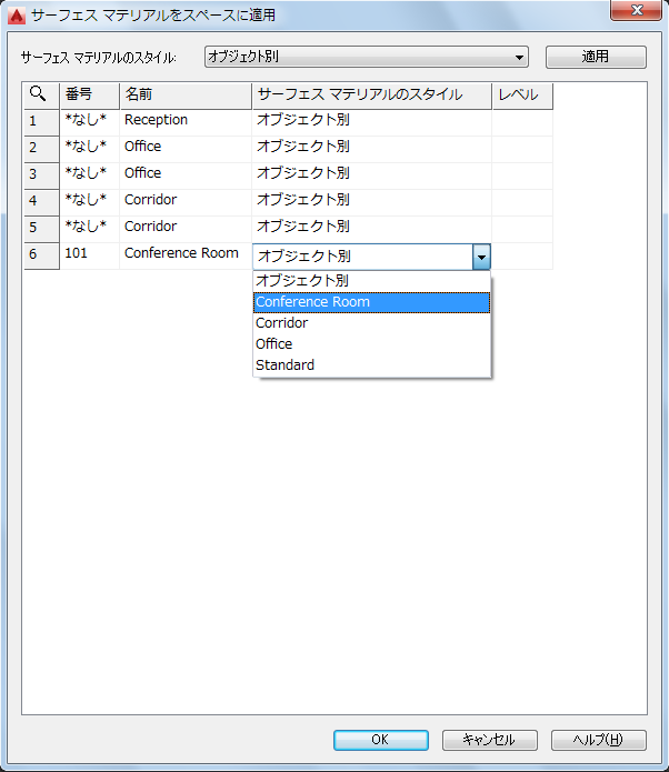

サーフェス マテリアルのスタイルを図面内の部屋に適用するには
  1. [Vision ツール]タブ [Roombook]パネル [サーフェス マテリアル]ドロップダウン リスト [サーフェス マテリアルをルームに適用]をクリックします。
  2. [サーフェス マテリアルをスペースに適用]ダイアログ ボックスで、サーフェス マテリアルのスタイルを選択し、[適用]をクリックします。
  3. [OK]をクリックします。
  4. スペースとサーフェス マテリアルのスタイルは関連付けられています。次回のルーム量計算では、部屋のサーフェスは、サーフェス マテリアルのタイプで定義されているマテリアルを使用して計算されます。
図面内のすべてのスペースが(番号、名前、レベルの各情報付きで)ダイアログ ボックスにリストされます。サーフェス マテリアルのスタイル情報のみを編集することができます。

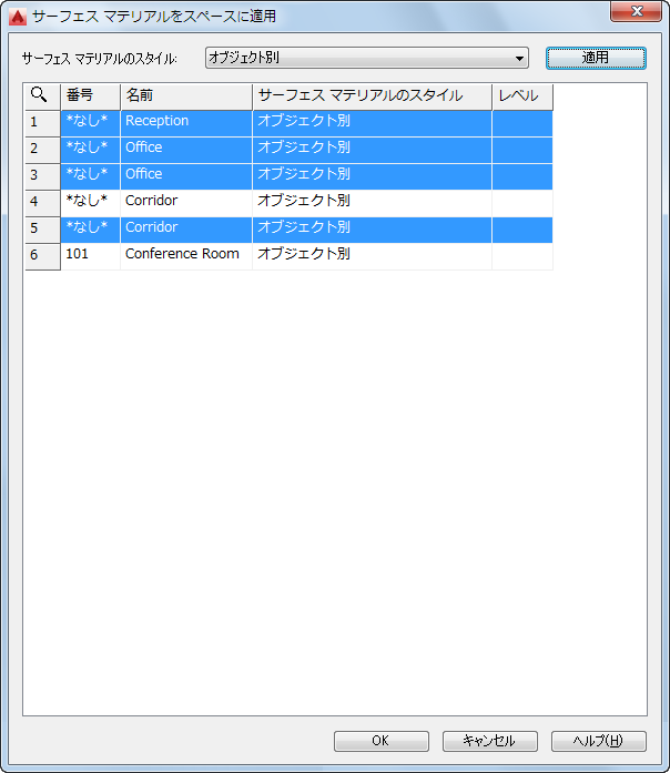

サーフェス マテリアルのスタイル
使用可能なすべてのサーフェス マテリアルのスタイルを表示します。
適用
選択したサーフェス マテリアルのスタイルを 1 つまたは複数のスペースに適用します。

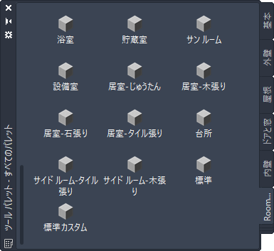

サーフェス マテリアルのスタイルのコマンド
Roombook ツール パレットには、さまざまなサーフェス マテリアルのスタイルが含まれています。コマンドは、Roombook Styles.dwg ファイルにリンクされています。
