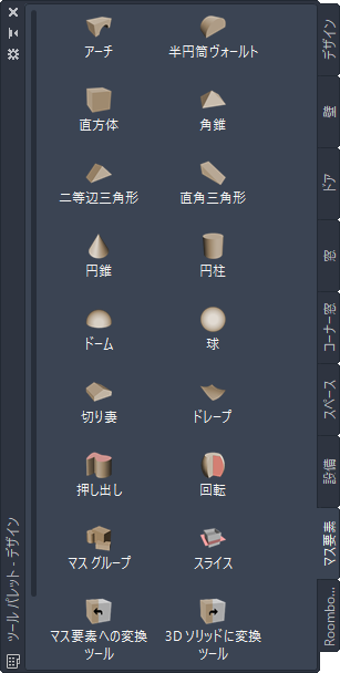

AutoCAD Architecture toolset に付属のツールを使用すると、マス要素ツール パレットからツールを選択することにより、簡単にマス グループを配置できます。マス グループ ツールには、プロパティがあらかじめ定義されています。ツールの既定の設定を使用することも、マス グループの設定を変更することもできます。
マス グループ ツールが含まれるツール パレット
ワークスペースの既定のツール パレットには、サンプルのマス グループ ツールが用意されています。そのまま使用することもできますが、必要に応じてカスタマイズすることもできます。さらに、ソフトウェアに付属している次のカタログには、ツール パレットに追加できるマス グループ ツールが登録されています。
CAD マネージャや他のユーザが独自に作成したパレットに含まれるマス グループ ツールでは、プロジェクトや会社の標準に合わせてマス グループ プロパティがカスタマイズされていることがあります。
