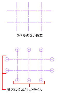

カスタム柱通芯ラベルは、追加、削除、編集することができます。
ラベルを追加する
- カスタム柱通芯を選択します。
- リボンの[柱通芯]コンテキスト タブ
[ラベル]パネル
[ラベルの追加]をクリックします。
- 通芯からラベルまでの距離として 10 を入力し[Enter]を押します。
ラベルを追加すると、次の特性が保持されます。
- 事前に値が割り当てられていない場合、既定値のラベル(「-」)が通芯線のすべての端点に追加されます。値を割り当てている場合は、既存の値が使用されます。
- 通芯線にラベルがあるときにもう 1 つラベルを追加した場合、既存のラベルとその値が保持されます。同じ値のラベルが通芯の端点に重複して生成されることはありません。
