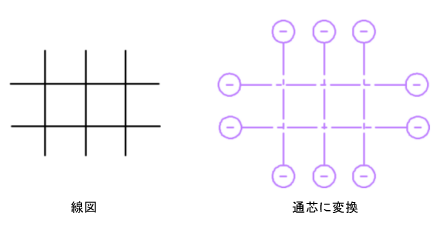

カスタム柱通芯グリッドは、直交以外の形状の線図に基づいて作成することができます。たとえば、変則的な区画の図面がある場合、線図に基づいてカスタム柱通芯を作成できます。結果の通芯はカスタム形状となるため、作成後に編集できるのは、一般プロパティと位置プロパティのみになります。通芯線の数や間隔を変更したり、通芯線に自動的にラベル付けをすることはできません。
線図からのカスタム通芯

[線図]をクリックします。
- 変換する線図を選択して、[Enter]を押します。
- 元の線図を削除するかどうかを確認するプロンプトが表示されます。線図を残すには[Enter]を押し、削除するには y と入力します。
