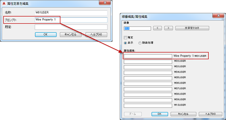

水平および垂直の線番ブロックには[線番]属性が必要です。これらのブロックには、[W01USER]から[W10USER]の属性を指定することもできます。これらの属性を使用すると、配線にさまざまなプロパティを割り当てることができます。線番ブロックで[W01USER]から[W10USER]の属性のいずれかのプロンプト値を定義した場合、線番を編集して値を割り当てると、ラベルにプロンプトが含められます。
[W01USER]から[W10USER]の属性は、次のレポートのフィールドとして使用できます。
線番コピー ブロックには[WIRECOPY]属性が必要です。[W01USER]から[W10USER]の属性は、線番コピー ブロックでは使用されません。
