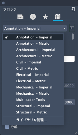

  • 選択したブロック ライブラリのブロックが表示されます。ドロップダウンからライブラリを選択します。

  • [ライブラリを管理]: [コンテンツ ライブラリを管理]ダイアログ ボックスが表示され、ライブラリのコンテンツを作成および管理することができます。
    注: ライブラリ ドロップダウン リストの横にある[ライブラリを管理]アイコンを選択してダイアログボックスを表示することもできます。
