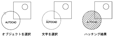

[オブジェクトを選択(S)]
閉じた領域を形成する選択されたオブジェクトから境界を決定します。
オブジェクトを選択
内側のオブジェクトは、自動的には検出されません。現在の島の検出スタイルに従って選択した境界の内側にあるオブジェクトをハッチングしたり、塗り潰すには、それらのオブジェクトを選択する必要があります。
[オブジェクトを選択]ボタンをクリックするたびに、直前の選択セットがクリアされます。
オブジェクトを選択している間はいつでも作図領域で右クリックして、ショートカット メニューを表示できます。直前の選択やすべての点の選択を取り消したり、選択方法を変更したり、島の検出スタイルを変更したり、ハッチングや塗り潰しをプレビューすることができます。
