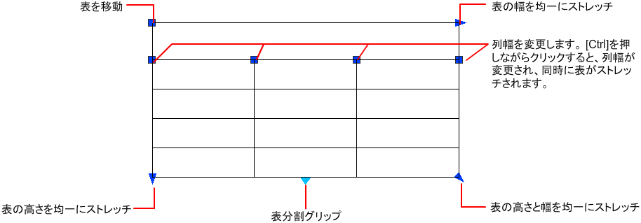

表の作成後も、表の罫線のいずれかをクリックして表を選択し、[プロパティ インスペクタ]かグリップを使用して修正することができます。

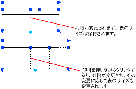

表の高さまたは幅を変更すると、選択したグリップに隣接する行または列だけが変更されます。表は、その高さや幅を保持します。編集している行や列のサイズに比例して表のサイズを変更するには、[Ctrl]を押しながら列グリップを使用します。
表を複数の部分に分割する
多くのデータが登録された表は、第 1 の表と第 2 の表に分割できます。表の底部にある、表を分割するグリップを使用して、表を図面内で複数の列に広げるか、既に作成してある異なる表の一部を操作します。

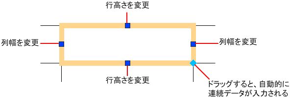

セルを選択するには、セル内でクリックします。セルの各罫線の中央にグリップが表示されます。別のセル内でクリックすると、クリックしたそのセルが選択されます。セルのサイズおよびそのセルの列幅と行高さを変更するには、セルのグリップをドラッグします。
注: セルを選択したら、ダブルクリックしてセルの文字を編集します。セルをハイライト表示しているときに、現在の内容と置き換える文字の入力を開始することもできます。
複数のセルを選択するには、複数のセルをクリック アンド ドラッグします。また、1 つのセル内でクリックし、[Shift]を押しながら別のセル内でクリックして、それら 2 つのセルと、2 つのセル間にあるすべてのセルを選択することもできます。
