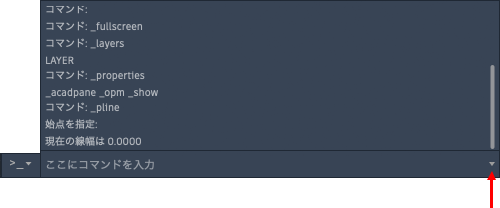

コマンド ウィンドウを非表示にしたり再表示したりするには、[Cmd]-[3]を押します。コマンド ウィンドウを非表示にしている場合でも、ダイナミック入力ツールチップにコマンドを入力できます。しかし、一部のコマンドやシステム変数はコマンド ウィンドウに結果を返すので、そのような場合はコマンド ウィンドウを再表示することもできます。
拡張コマンド ヒストリを使用する
別のウィンドウを開かずに、拡張コマンド ヒストリを表示することもできます。拡張コマンド ヒストリを表示するには、[F2]キーを押すか、コマンド ラインの右端にあるコントロールを使用します。
コマンド ヒストリ内のすべてのテキストをクリップボードにコピーするには、右クリックしてショートカット メニューから[ヒストリをコピー]を選択するか、COPYHIST[ヒストリ コピー]コマンドを使用します。次のコマンドからログ ファイルにコマンドを自動的に保管するには、LOGFILEON[ログ ファイル オン]コマンドを使用します。
