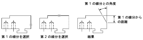

面取りの片側の距離と面取り角度を指定して、コーナーを面取りすることができます。

リボンの[面取りオプション]パネルで、面取りの長さと角度の値を確認します。面取りの長さを変更するには、次の手順を実行します。
<現在のタブ>
[面取りオプション]パネル
[第 1 面取り]ドロップダウン
をクリックします。
検索
1 番目の長さの値を選択します。
<現在のタブ>
[面取りオプション]パネル
[面取り角度]ドロップダウン
をクリックします。
検索
面取り角度の値を選択します。
作図領域の空の領域をクリックします。
コーナーを形成する 1 番目の線分を選択します。
コーナーを形成する 2 番目の線分を選択します。
[Esc]を押して、コマンドを終了します。
