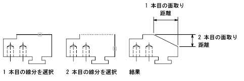

コーナーを形成する 1 番目の線分を選択します。
コーナーを形成する 2 番目の線分を選択します。
[Esc]を押して、コマンドを終了します。
