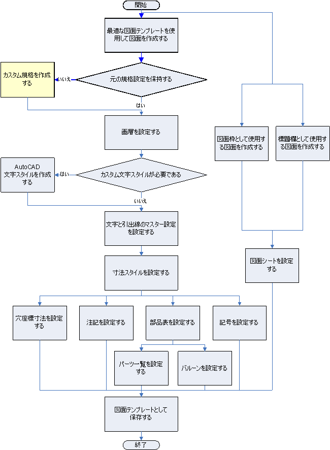

XYZ 社では、すべての機械設計に AutoCAD Mechanical toolset を導入することを検討しています。XYZ 社では ISO 標準に準拠する図面のガイドラインを使用します。ただし、画層の実装やオブジェクトの色は、ISO 標準には厳密に規定されておらず、AutoCAD Mechanical toolset に含まれる ISO 標準の既定とは異なります。同社は、別の種類の ISO 標準を使用することにしました。元の ISO 標準を参照用に維持するために、ISO 標準をベースにして「Company XYZ」と呼ばれるユーザ定義の標準を作成します。
