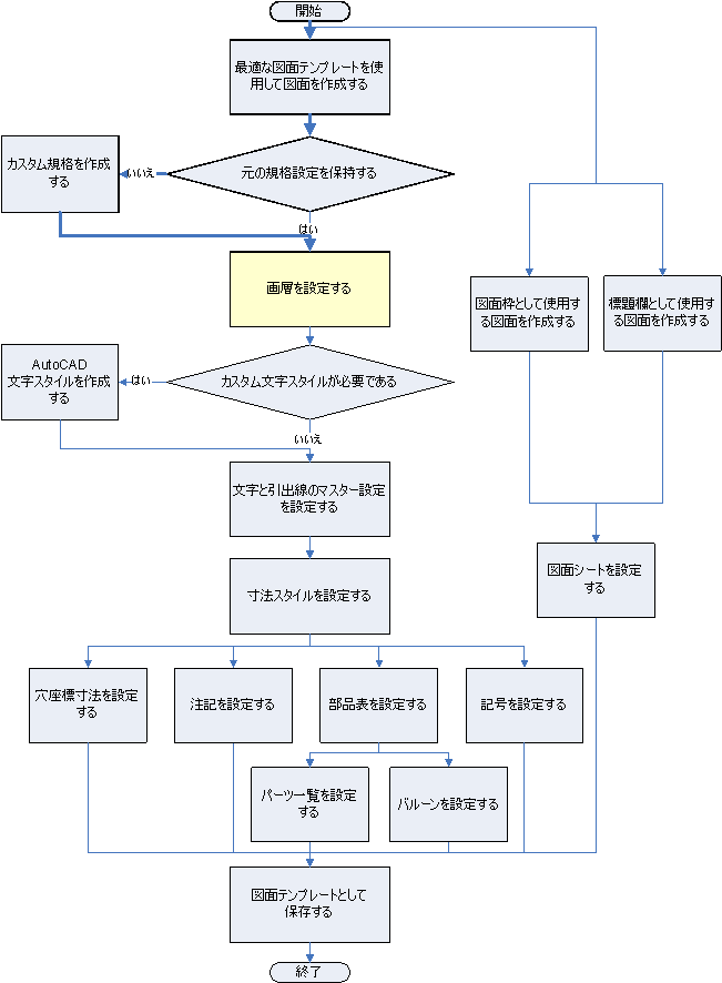

長年 AutoCAD を使用している XYZ 社では、画層の使用に関する指針が作成されています。同社は、AutoCAD Mechanical toolset の画層についても、同じ指針を適用する考えです。
画層名の変更
XYZ 社では、「AM_」という命名規則を、現在使用している名前に合うように変更します。また、一部の画層は色、線種、線の太さのプロパティが異なるため、既定値を変更する必要があります。

標準部品の画層
XYZ 社では、特別な標準部品画層(既定)で作成された標準部品ではなく、前に名前を変更した画層の標準部品が必要です。
画層の作成
ある企業 XYZ は、バルーン記号、溶接記号、表面仕上げ記号などの記号を寸法(AM_5)と同じ画層ではなく記号専用にの画層に配置したいと考えています。この修正には、SYMBOLS という名前の画層を作成し、記号を新しい画層にマップする必要があります。
