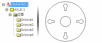

例: フォルダの使用方法
この例では、フォルダ Groove:1 に上位の溝が格納され、配列複写によって他のフォルダが作成されています。フォルダは自動調整されるので、1 つの溝を修正すると、すべての溝が更新されます。
この例では、フォルダ Profile:1 に上位のホイール プロファイルが格納されています。Profile:2 はこのフォルダの別のインスタンスであり、Profile:1 をミラー化して作成しています。一方のプロファイルを変更すると、他方が自動的に更新されます。
