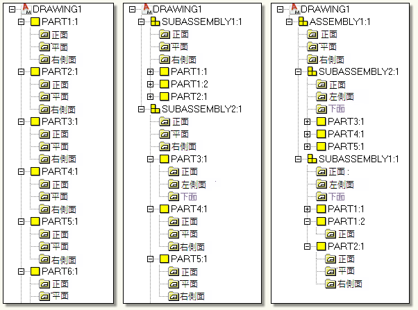

たとえば、Mechanical ブラウザには、コンポーネントのコンポーネントの階層構造が表示されます。このため、Autodesk Inventor など、製造分野を対象とした 3D CAD ツールの場合と同様に、アセンブリの構造をすばやく識別することができます。また、Mechanical ブラウザの右クリック メニューを使用して、コンポーネント関連の操作を行うこともできます。同様に、選択モードを使用して、線分や円弧や円の代わりに、モデル空間内のオブジェクトをクリックして、パーツとアセンブリを選択することができます。
2D 環境でジオメトリをコンポーネントとして編成する場合、Mechanical ストラクチャには特別な要件があります。
たとえば、2D 環境では、通常パーツまたはアセンブリが 1 つまたは複数のビューで表現されます。これに対応するため、Mechanical ストラクチャでは、ジオメトリを直接コンポーネントにグループ化するのではなく、ジオメトリをコンポーネントのビューとしてグループ化します。Mechanical ブラウザ ツリーで、コンポーネント ビューは直接コンポーネント ノードにアタッチされます。各コンポーネントには、1 つまたは複数のコンポーネント ビューが含まれます。
Mechanical ブラウザで、パーツはコンポーネント ビューのみから構成されるコンポーネントです。アセンブリは他のコンポーネントを含むコンポーネントです。
