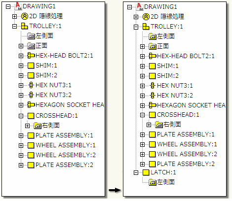

モデル空間にパーツとアセンブリ(コンポーネント)のビューが含まれます。線分、円弧、円(ジオメトリ)をパーツとしてグループ化することは、ジオメトリをパーツ コンポーネントのビューとしてグループ化することを意味します。

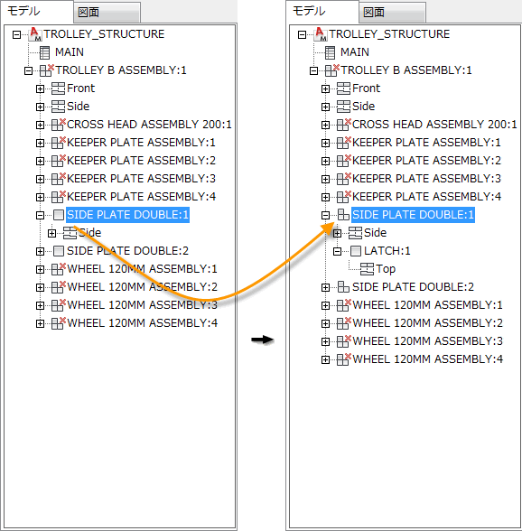

パーツ コンポーネントにはジオメトリが含まれ、アセンブリ コンポーネントには他のコンポーネントが含まれます。パーツ コンポーネントのコンポーネント ビューにはジオメトリが含まれ、アセンブリのコンポーネント ビューには、そのアセンブリに属するパーツやサブアセンブリのコンポーネント ビューが含まれます。Mechanical ブラウザで、パーツ ノードは アイコンで示され、アセンブリ ノードは アイコンで示されます。
アセンブリ コンポーネントを作成するための明示的なコマンドはありません。コンポーネント ビューを作成して、ジオメトリを含めるのではなく、別のコンポーネントのコンポーネント ビューを含めると、自動的にアセンブリにプロモートされます。
