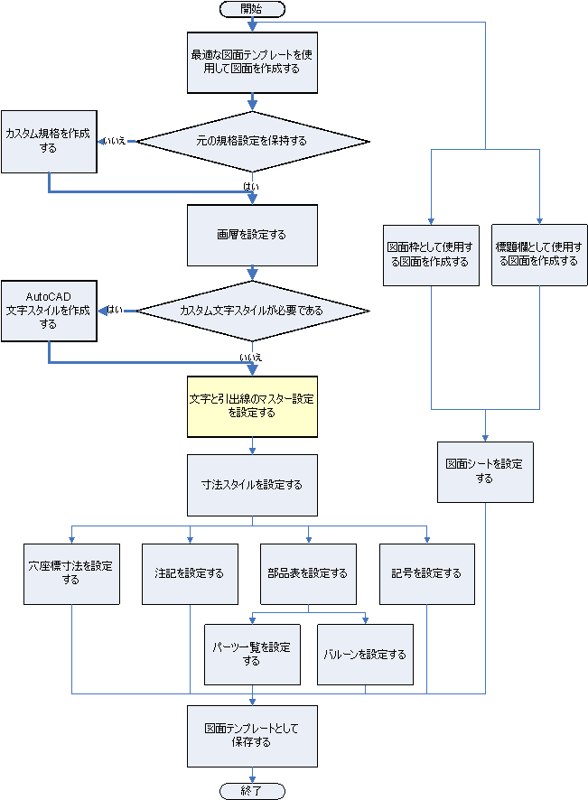

既存のすべての図面で TrueType フォント「ISOCPEUR」が使用されているため、AutoCAD Mechanical toolset でも、すべての注釈タイプに同じフォントを使用します。
各注釈タイプの高さおよび色は、既存の図面と同じにします。次の表に、注釈タイプの文字の高さと色を、AutoCAD Mechanical toolset での使用の説明とともに示します。
