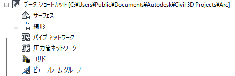

次の図に、既定のプロジェクト テンプレートで作成される構造を示します。
ショートカット プロジェクト テンプレート: [プロスペクター]ツリーのアイコン
ショートカット プロジェクト テンプレート: 作業フォルダ
プロジェクトのコレクションやデータが増大していくこと考えると、プロジェクト テンプレートを使用するのが最も良い方法です。

現在のデータ ショートカット フォルダ(プロジェクト フォルダ)へのパスは、[ツールスペース]の[プロスペクター]タブの[データ ショートカット]ノードで指定します。
通常、プロジェクト フォルダには、データ ショートカットとデータ参照のソース オブジェクトの両方が格納されています。
