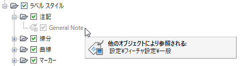

一部のチェックボックスは、他のコンポーネントがそのチェックボックスに依存している場合はオフにすることができません。コンポーネントがグレーで表示されている場合は、現在選択されている別のコンポーネントによって参照されていて、チェックボックスをオフにすることはできません。
コンポーネントの上にカーソルを合わせると、どこでコンポーネントが参照されているかを一覧表示するツールチップが表示されます。
この例では、[一般]フィーチャ設定が一般注記スタイルを参照しているため、現在は一般注記のチェックボックスをオフにすることはできません。
