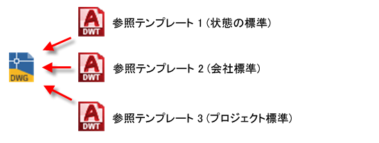

複数の参照テンプレートを図面にアタッチできます。たとえば、都道府県標準、会社標準、プロジェクト標準のテンプレートを使用するとします。
複数のテンプレートが図面にアタッチされている場合、解決方法を決定できるようするためにテンプレート内のコンポーネントを複製するよう警告が表示されます。テンプレートの優先順位の変更や、低い優先度のテンプレートからのコンポーネントの参照を行うことができます。
