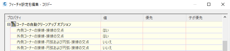

これらのオプションを使用して、固定幅のコリドーの内側と外側のコーナーを接線-接線の交点および接線-円弧の交点でクリーンアップするかを個別にコントロールできます。
| 外側コーナーのクリーンアップ オプションを適用する前に | 外側コーナーのクリーンアップ オプションを適用した後に |
詳細については、「概要 - コリドーのコーナーのクリーンアップ」を参照してください。

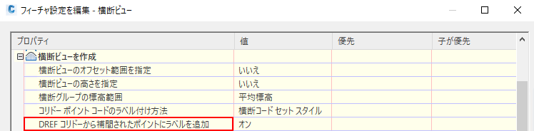

この設定の詳細については、「[フィーチャ設定を編集 - 横断ビュー]ダイアログ ボックス」を参照してください。コリドー ポイントにラベルを付ける方法については、「横断ビューでコリドー ポイント コードにラベルを付けるには」を参照してください。

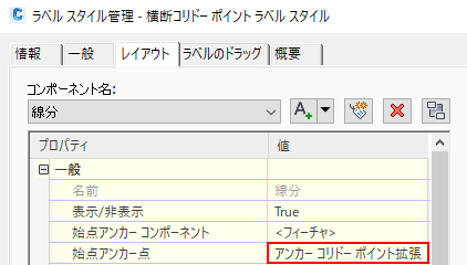

ラベルをコリドー ポイント スタイル ラベルに変換することを選択すると、選択ダイアログ ボックスが表示され、コリドー ポイント ラベル スタイルを含む横断ラベル セットを選択できます。
CorridorSectionLabelsConv コマンドの詳細については、「横断ビューでコリドー ポイント コードにラベルを付けるには」を参照してください。
