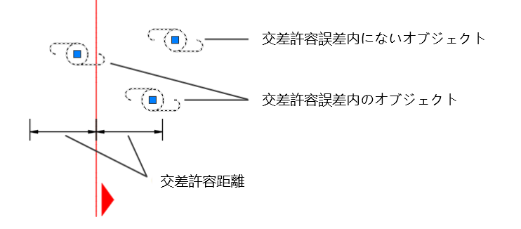

[交差オプション]オブジェクトを交差として表示するためにオブジェクトが存在しなければならない横断抽出ラインからの距離を指定します。
たとえば、この値を 1 フィートに設定した場合は、オブジェクトの図心グリップが横断抽出ラインの 1 フィート以内に存在する状態で引き続き横断ビューで交差として表示することができます。
この値をゼロに設定した場合は、横断ビューで交差として表示するために、オブジェクトの図心グリップが横断抽出ラインのちょうど上に存在する必要があります。
この設定に指定できる最大値は 15 フィートまたは 5 メートルです。

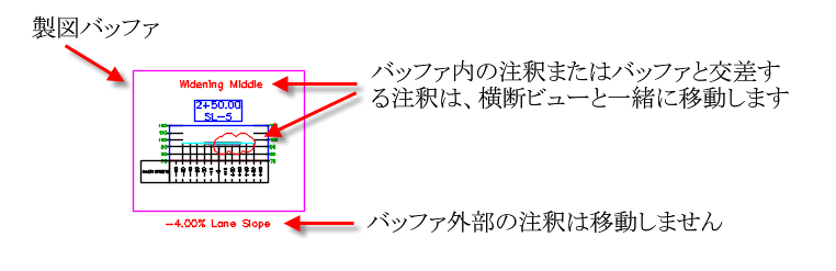

横断ビューの製図バッファに全体または一部が含まれるように追加した製図要素は、横断ビューにバインドされ、横断ビューを移動すると一緒に移動します。
詳細については、「概要 - 横断ビューの製図バッファ」を参照してください。
横断ビューの作成時に製図バッファの余白の既定値を指定するには、次の設定を使用します。
横断ビューのグリッドの上および下に配置する製図バッファ用のスペースを指定します。
横断ビューのグリッドの右および左に配置する製図バッファ用のスペースを指定します。
