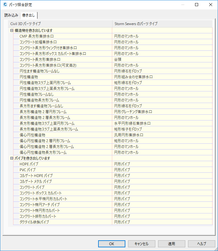

上記の Line Type と Junction Type の値は、[パーツ照合の既定]の設定に基づいて Autodesk Civil 3D との間での読み込み、書き出しに使用されます。

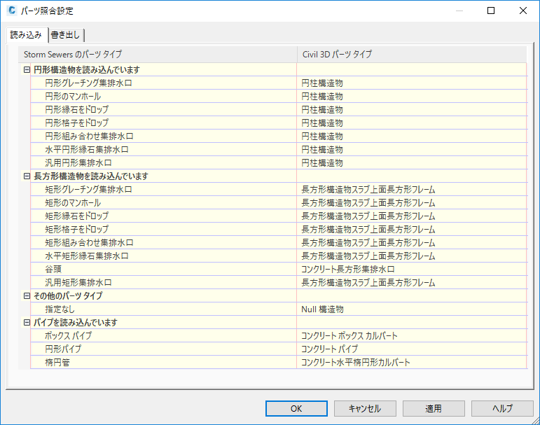

[パーツ照合の既定]の設定は、[フィーチャ設定を編集 - パイプ ネットワーク]の[Storm Sewers のマイグレーションの既定]領域にあります。
ほとんどの場合、[書き出し]照合設定が[読み込み]照合設定と同等であるときに、最適な結果が得られるということに気付くでしょう。同等でない場合、読み込み時に別のパーツ ファミリで置き換えられます。
次に示すように、[書き出し]タブでは、現在のパーツ カタログにある Autodesk Civil 3D の各パーツ タイプと合わせるパーツ タイプを[Storm Sewers のパーツ タイプ] (右側)の使用可能なパーツ タイプから選択することができます。表示されている Autodesk Civil 3D のパーツ タイプは、パーツ カタログに対する変更に基づいて更新されます。
[読み込み]タブでは、Storm Sewers の使用可能なパーツ タイプそれぞれに使用する Autodesk Civil 3D のパーツ タイプ(右側)を選択できます。[Storm Sewers のパーツ タイプ]リストは固定です。このマッピングは、書き出しマッピングと同じにして、パーツ ファミリが変更されないようにする必要があります。
Storm and Sanitary Analysis のほとんどの新しい構造物は、STM ファイルでは 4 フィート x 4 フィートの長方形シェイプ構造として書き出され、元々円形構造物として読み込まれていた同じパーツ タイプとは一致しない場合があります([パーツ ファミリに対して読み込まれたパーツ ID を使用]が[いいえ]に設定されている場合)。これに対処する方法の 1 つは、設定が Storm Sewers パーツ タイプと Autodesk Civil 3D パーツ タイプとの 1 対 1 のマッピングは不可となっていても、長方形の Storm Sewers パーツと円形の Storm Sewers パーツを同じ Autodesk Civil 3D パーツ タイプにマッピングすることです。

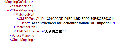

XML パーツ マッピング ファイルは、次の 2 つのセクションで構成されています。
XML ファイルの Autodesk Civil 3D Matched Part 部分は、開始タグ <MatchedPart> と終了タグ </MatchedPart> で囲まれています。Autodesk Civil 3D の各パーツまたは複数のパーツごとに、Autodesk Civil 3D のパーツ ID (パーツ ファミリ GUID)と注釈が、一致したパーツ構造内にあります。
<ClassMapping>要素内の各照合されたパーツには、一致する 1 つの SSA パーツ要素がある必要があります。

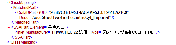

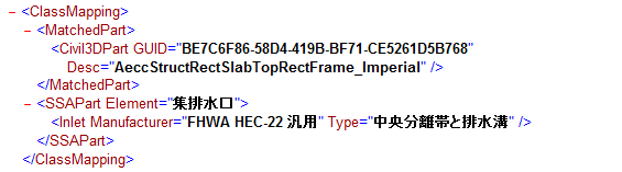

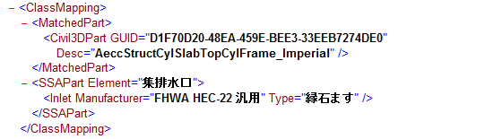

XML パーツ マッピング ファイルの例を次に示します。これは、Autodesk Civil 3D のカスタム パーツ ファミリ名 "InltCurb1" を、Storm and Sanitary Analysis 内の FDOT Curb Inlet Type 1 にマッピングした例です。
<ClassMapping> <MatchedPart> <Civil3DPart GUID = "260FBCAD-7BFC-4DC4-AD9C-84D552C799F5" Desc = "InltCurb1"/> </MatchedPart> <SSAPart Element = "Inlet"> <Inlet Manufacturer = "FDOT" PartNumber = "Curb Inlet - Type 1"/> </SSAPart> </ClassMapping>
一致する SSA パーツは、必要に応じて固有または汎用にすることができます。固定の Storm and Sanitary Analysis パーツがニーズに合わない場合、値が "True" の[カスタム]属性を使用することにより、ハードコードされた値の一部を変更して、Storm and Sanitary Analysis 内の固有の設定をコントロールできます。

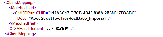

Storm and Sanitary Analysis のパーツは、要素タイプを必要とし、必要に応じてその後に属性が必要です。属性は、照合される要素によって異なります。Autodesk Civil 3D のパイプ ファミリは Storm and Sanitary Analysis のリンク要素に一致させ、Autodesk Civil 3D の構造物ファミリは Storm and Sanitary Analysis のノード要素に一致させてください。
| Storm and Sanitary Analysis のノード要素 | Storm and Sanitary Analysis のリンク要素 |
ます構造物 |
運搬リンク |
集排水口 |
ポンプ |
ストレージ |
オリフィス |
吐き口 |
堰 |
排水路 |
流出構造物 |
次の例は、別のタイプの Storm and Sanitary Analysis パーツに一致させた Autodesk Civil 3D パーツを示しています。太字の項目は属性で、編集して適切に一致させる必要があります。赤の項目は、スキーマのタグ名で、おそらく同じ要素タイプに対して変更する必要はありません。
この形式は、集排水口と運搬リンクを除く、他のほとんどの要素にも使用できます。たとえば、「ます構造物」を「ストレージ」、「吐き口」、「排水路」のような希望の要素タイプに置き換えることができます。

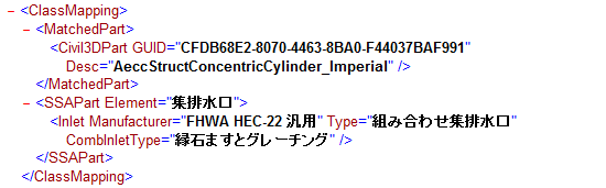

ます構造物(またはその他のノード)
組み合わせ集排水口
縁石集排水口
グレーチング集排水口

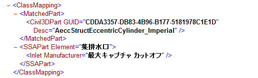

最大キャプチャ カットオフ
中央分離帯排水溝の集排水口

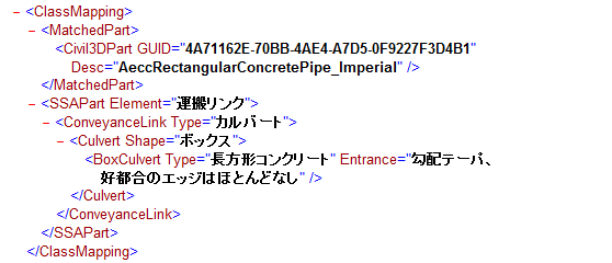

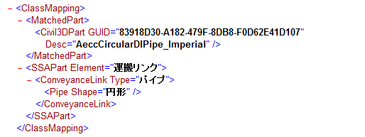

運搬リンク: パイプ
運搬リンク タイプには、パイプ、開水路、カルバート、直接流があります。
シェイプは、選択したタイプによって変わります(Storm and Sanitary Analysis でタイプごとに利用可能なシェイプを参照)。
運搬リンク: カルバート(カルバート タイプと入り口の属性を持つ)

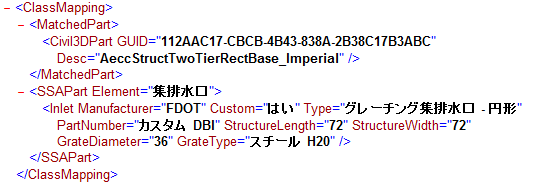

Storm and Sanitary Analysis 内の集排水口要素は、さらに分類された固有のパーツにマッピングするのに使用できる追加の「寸法」属性があるため、特殊なケースです。詳細は、上述の SSA_Mapping_Definition.docx ファイルに記載されています。マッピングする Storm and Sanitary Analysis 内の固有のパーツに対して適切な属性を使用してください。
例: (この例は、カスタム属性を使用して、カスタム FDOT 円形グレーチングにマッピングします)
