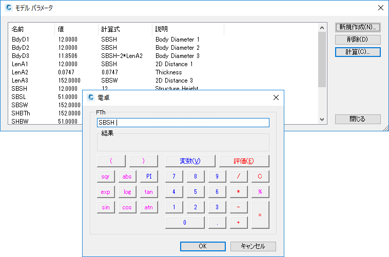

LenB1 や LenB2 などの長さ寸法がモデルに配置され、パーツ ブラウザの[モデル パラメータ]と[サイズ パラメータ]に追加されます。
- 既定値を変更したり、コンポーネントの長さの計算値を指定するには、パーツ ブラウザで[モデル パラメータ]を展開し、長さ寸法を右クリックして[編集]をクリックします。
[モデル パラメータ]ダイアログ ボックスが表示されます。
- モデル パラメータ(LenB1 など)の[計算式]列の値をダブルクリックし、値または計算式を入力して、パーツの長さを指定します。
ヒント: 電卓を起動するには、[計算]をクリックします。
- 次の手順では、モデルに個別のパーツ サイズを追加します。「パーツ ビルダで個別のパーツ サイズを追加するには」に進みます。
