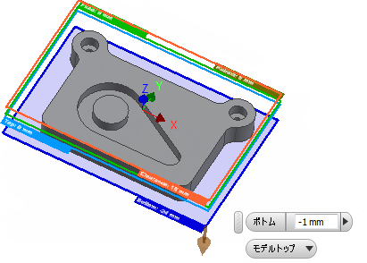

[高さ]タブ
  1. [高さ]タブをクリックします。高さのプレビューが表示されます。
  2. 高さのプレビュー: 一番上のオレンジ色の平面は、移動高さを表します。2 番目のオリーブ グリーン色の平面は、退避高さを表します。緑色の平面は、送り高さを表します。ライト ブルー色の平面は、トップ高さです。ダーク ブルー色の平面は、ボトム高さです。
    工具がストック全体を取得していることを確認するには、ボトム高さを 1 mm 低くします。
  3. [ボトム高さ]ドロップダウン メニューから、[モデル ボトム]を選択します。
  4. ボトム オフセットを -1.0 mm に変更します。
グラフィックス ウィンドウ内のプレビュー平面の移動を確認します。
ヒント: ミニツールバーを使用してさまざまな高さの調整もできることを確認します。変更したい高さの平面をクリックし、矢印マニピュレータを希望する値に動的にドラッグします。また、ミニツールバーのテキスト フィールドに値を直接入力することもできます。
