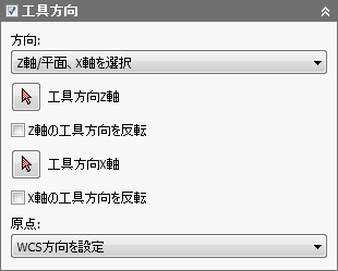

  2. [工具方向]チェック ボックスを有効にして、このグループを展開します。
  3. [方向]ドロップダウン メニューから、[Z 軸/平面、X 軸を選択]を選択します。

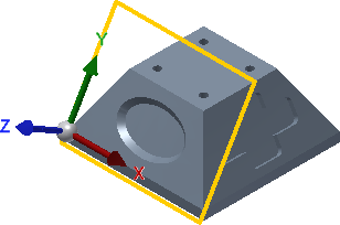

  4. [工具方向 Z 軸]ボタンがアクティブであることを確認し、次の図に示すように、傾斜面を選択します。
    パーツの傾斜面によって、新しい工具方向が決まります。
  5. 次に、X 軸の方向を指定する必要があります。[工具方向 X 軸]ボタンがアクティブであることを確認し、次の図に示すように、パーツの水平エッジを選択します。
  6. これで工具の XYZ 方向が正しくなりましたが、原点を再定義する必要があります。これを実行するには、[原点]ドロップダウン メニューから[選択された点]を選択します。
  7. [工具方向原点]ボタンがアクティブであることを確認し、次の図に示すように、パーツの左下の点を選択します。
    これで新しい工具方向と原典の設定が完了しました。

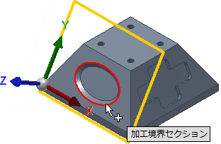

  9. 加工境界について、ダイアログ ボックス上部にある[加工境界]ドロップダウン メニューから[選択]を選択します。
  10. [加工境界選択]矢印がアクティブであることを確認し、グラフィックス ウィンドウで、ポケットの外側の楕円状エッジをクリックして選択します。
  11. 次に、[工具制限境界]ドロップ ダウン メニューから[境界上に工具中心]を選択します。
