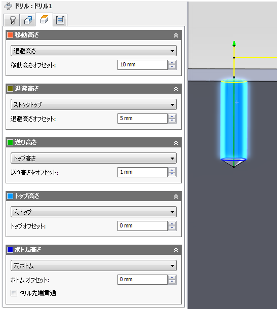

下図に、ドリル高さの設定で考えられる 2 つの組み合わせを示します。
[ボトム高さ]: [穴ボトム]、[穴セグメント自動併合]を有効にする場合

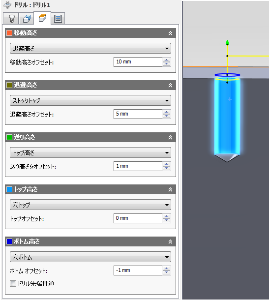

[ボトム高さ]: [穴トップ]、-1 mm のオフセットを適用する場合。この設定によって、穴の上面エッジから 1 mm 下にドリルします。これは、選択した穴をスポット ドリル加工する場合に有効です。
