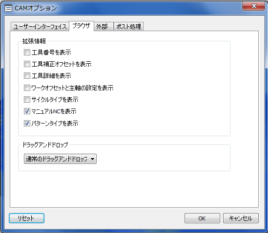

Inventor CAM では、項目名の横に CAM ブラウザの追加情報を表示することができます。
追加情報(拡張情報)を表示するには、[CAM オプション]ダイアログ ボックスを開くために、 リボンから[CAM]タブ [管理]パネル [オプション] . ダイアログ ボックスが開いたら、上部にある[ブラウザ]タブをクリックします。

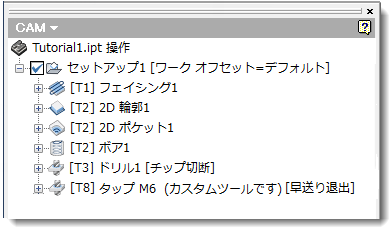

各オプションに、操作名と、丸括弧()または角括弧[]で囲まれた追加情報が表示されます。
さまざまな操作の CAM ブラウザに表示される拡張情報
