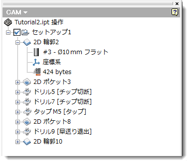

CAM ブラウザは、すべてのツールパスのプレースホルダです。すべてのツールパスは、物理セットアップ(作業座標系など)について記述するセットアップ フォルダ内に整理されます。完全なプログラムは、実際に生成されたツールパス(カッター位置情報)が含まれる 1 つまたは複数の操作で構成されます。より複雑なセットアップでは、操作をサブフォルダに整理した方が役立つことがあります。
CAM ブラウザ内のセットアップと操作の順序は、通常は最終的な NC プログラムに反映される順序、またはツールパスをシミュレートするときの順序でもあります。ツールパスのパターン化と工具の再並べ替えが、一覧の順序を変更することができる唯一のフィーチャです。

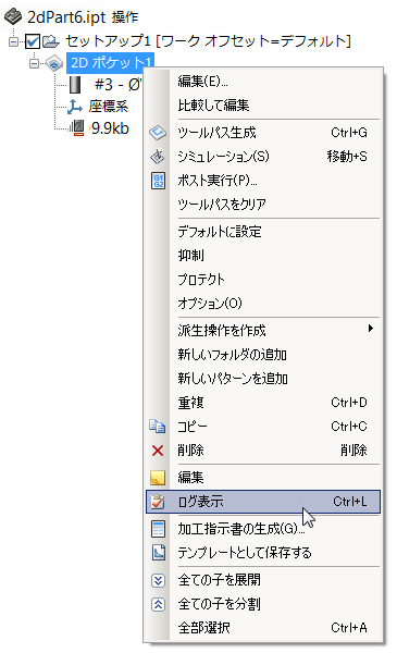

Inventor CAM でツールパスを生成した後に、操作にオレンジ色のチェックマークが付いている場合があります。
オレンジ色のチェックマークは、ツールパスは正常に生成されたが 1 つまたは複数の警告があることを示す
警告の内容を確認するには、操作を右クリックし、ポップアップ コンテキスト メニューから[ログ表示]を選択します。

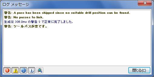

下図では、指定された設定ではランプに十分なスペースがないため、[2D ポケット]操作で選択されたすべての領域を除去することができません。
これにより、ログに次の警告が表示されます。

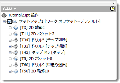

CAM ブラウザでは、名前の横に追加情報を表示することができます。CAM ブラウザのオプションについては、「CAM ブラウザの拡張情報を表示するには」ヘルプ トピックを参照してください。
拡張情報
