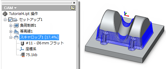

ツールパスの計算中に Inventor CAM でプレービューおよびシミュレーションすることができます。計算に時間がかかるツールパスがある場合は、タスク マネージャ[非表示]ボタンをクリックすることで(表示されている場合)、作業を続行することができます。
計算操作を選択した場合は、プレビューにその時点までに生成されたツールパスが表示されます。これは、計算が完了するのを待つことなく、不正な加工境界などの不正なパラメータを、処理の早い段階で検出するのに非常に役立ちます。
部分的に生成されたスキャロップ ツールパスのプレビュー
