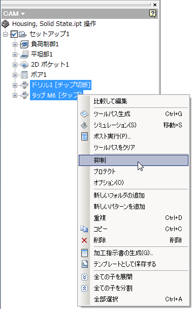

Inventor パーツ スケッチ、フィーチャ、アセンブリ コンポーネントを省略できるのと同様に、Inventor CAM も 1 つまたは複数の加工操作の省略をサポートしています。省略された操作は、シミュレーション、ポスト処理、およびツールパスの生成時に常に無視されます。これは、現在使用されていないが後で使用する可能性のために保持しておきたい操作の各種コピーが CAM ブラウザにある場合に役立ちます。これらを省略すると、エラーや警告メッセージを受けることなくそれらを保持することができます。1 つまたは複数の操作を省略するには、次の操作を行います。
  1. CAM ブラウザから 1 つまたは複数の操作を右クリックします。
  2. ポップアップ コンテキスト メニューから[抑制]を選択します。

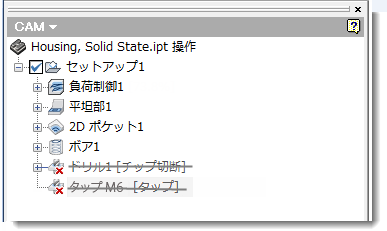

操作が省略されると有効なツールパスが消去され、警告メッセージが表示されます。省略された操作は、淡色表示のグレーのカラーとツールパスが無効であることを示す小さな赤い「x」を使用して CAM ブラウザに表示されます。
省略された Drill1 と Tapping M6 の操作は淡色表示される
操作を省略解除するには、CAM ブラウザから選択して右クリックし、ポップアップ コンテキスト メニューからもう一度[抑制]を選択します。次に、[生成]コマンドを使用してツールパスを再生成します。
