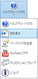

良いニュース: ポストをテストするためのサンプル ツールパスのセットが、オートデスクによって既に作成されています。Inventor HSM の[ヘルプ/チュートリアル]を開き、[例を見る]に移動します。ここに切削と旋盤のテスト ファイルがあります。加工タイプと作業対象の単位に基づいて、適切なサンプル ファイルを選択します。ご使用のマシンとコントロールの組み合わせに最も一致すると思われるポスト プロセッサを選択し、CNC コードを作成します。ご使用のマシンでエラーが発生した場合、一度にポストする操作を 1 つにしてデバッグ プロセスを簡素化します。
    ポスト ベンチマーク テスト ファイル
  • Benchmark-Milling_Inch
  • Benchmark-Milling_MM
  • Benchmark-MillTurn_Inch
  • Benchmark-MillTurn_MM
